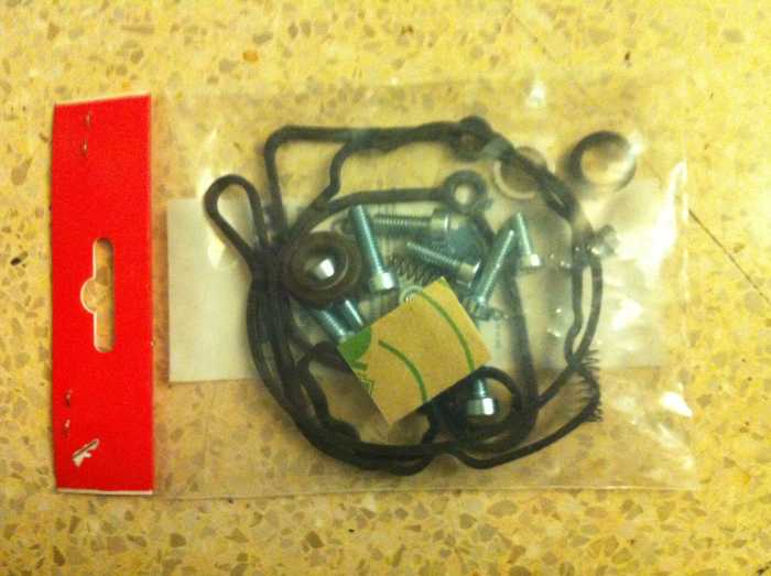

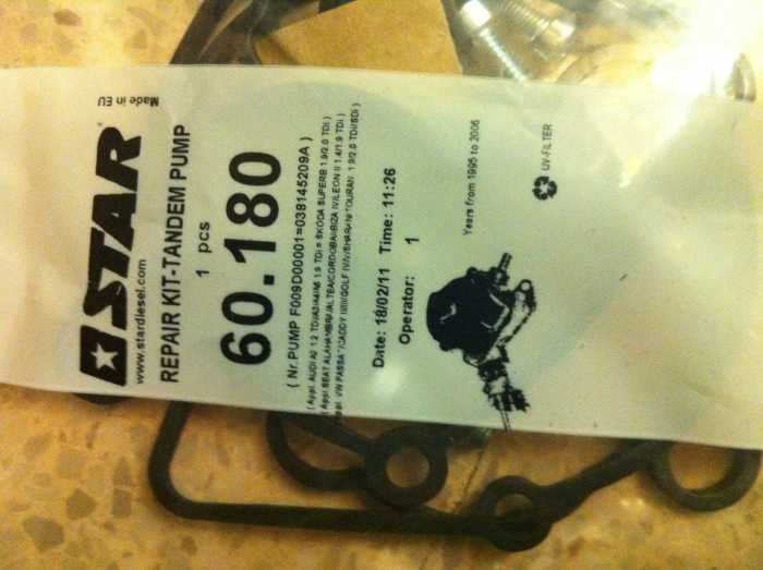

Hola, ahora he encontrado un kit de reparación
www.stardiesel.com/prodotti-dett-ES.asp?c=3&id=83
espero conseguirlo.¿si aguien conoce otro kit?
Un saludo
15 años 6 meses antes #20534 por manual-mecanica
Respuesta de manual-mecanica sobre el tema Re: Presentación y bomba tándem de vag bomba inyector
ya lo tengo. montado y funcionando por 35€.
aquí lo tienes..
www.radsa.es/
PD: no tiene nada cambiarlo, pero para evitar una avería mayor, es imprescindible que seais extremadamente limpios y pulcros con que no entre ninguna suciedad en el conducto de gasoil hacia los inyectores. si te sirve esto, házmelo saber a
