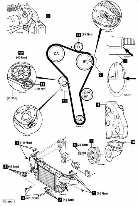

Hola Buen Dia gente tengo un problema para encontrar informacion para mi Auto sobre la puesta a punto de la distribucion y de la unidad bomba inyectora... Alguien me podria dar informacion o lo q sea para solucionar el problema... desde ya muchas gracias...Audi A4 1.9 TDI
15 años 2 meses antes #19944 por manual-mecanica
Respuesta de manual-mecanica sobre el tema Re: Audi A4 1.9 TDI
Hola Atilas necesito mas datos el año y tipo de motor en la ficha tecnica lo puedes encontrar, comentarte que es un poco complicado cambiarla uno mismo porque hay que desmontar, parachoque, faro, frontal, radiadores, etc.
15 años 2 meses antes #19949 por manual-mecanica
Q tal amigo... mira el auto lo tengo desarmado soy mecanico... es 2000/1 mi problema es q no encuentro los datos correctos para no fallar en algo al armarlo... quisiera saber la puesta a punto de distribucion y de la bomba inyectora...
15 años 2 meses antes - 15 años 2 meses antes #19951 por manual-mecanica
Esta es las marcas de puesta a punto con el cilindro Nº1 si lo tienes desarmado verifica que este es tu motor con tensor manual(tambien trae tensor automatico), por eso te pedía el tipo de motor o codigo (AFN,AVG, etc...) si tienes correo te mando la info completa, saludos.
