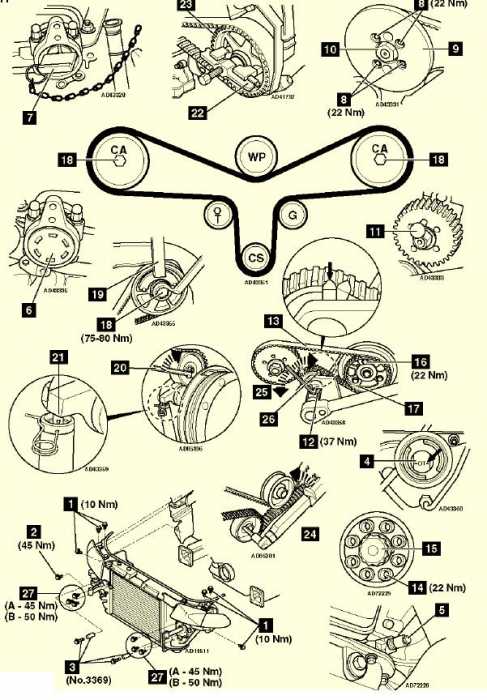

Seria interesante conocer el código del motor del passat, para informarte adecuadamente :whistle:

WVWGC63B7XE282463 NUM. DE MOTOR ACK084691

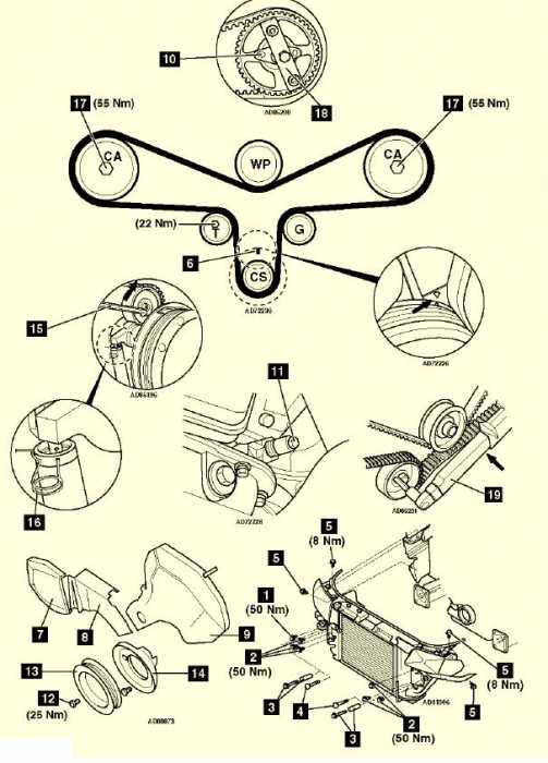

Respuesta de manual-mecanica sobre el tema Re: consulta de distribucion passat 1999 v6 2.5 lts.
perdona,estube equivocado,el propio esquema del codigo de motor q has puesto es este:
