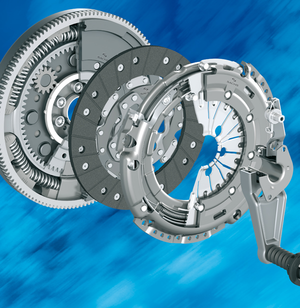

Acabo de adquirir un Jetta GLI 1.8 Turbo año 2004 y van algunas personas que me dicen que tenga cuidado con el uso y mantenimiento del clutch, pues que un clutch nuevo de ese auto sale en una buena plata!! Ya que se compra con todo y el bolante completo (Casi $10MIL pesos Mexicanos). Alguein sabe algo de esto?? Muchas gracias y agradeceré sus comentarios y sugerencias :(
15 años 8 meses antes #19130 por manual-mecanica
Respuesta de manual-mecanica sobre el tema Re: Alguien que me de info del clutch Jetta.
Hola referente a tu consulta, te cuento que el sistema de embrague de tu vehículo posee un volante bimasa o sea que tiene dos partes principales, las que están encargadas de suavisar el traspaso de movimiento desde el motor hacia la caja de velocidades, el disco de embrague no posee resortes como los que se utilizan en otros modelos de vehículos y la prensa es un poco mas parecida a las comunes. por lo tanto las personas que te recomendaro cuidar el embrague o clutch de tu vehículo están en lo correcto debido a su elevado costo.
Como recomendación, trata de no pisar el pedal del clutch más de lo que sea necesario para pasar la marcha y no dejes el pié en el pedal descansando sobre él, lo otro es no salir en forma brusca haciendo patinajes o aceleraciones fuertes.
Adjunto imagen de referencia para que conoscas el sistema.
Espero que sea de tu ayuda esta info.
