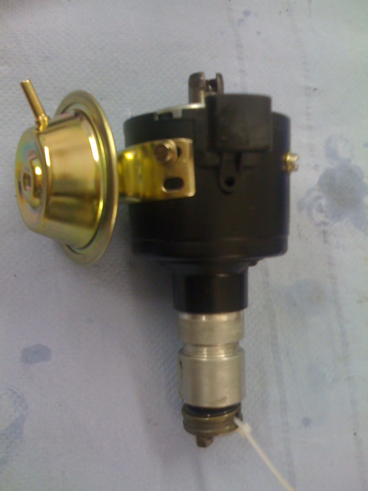

Uite, am văzut deja asta: 1.bp.blogspot.com/_9pwkpnEPS00/TVBy5lNco...0/s1600/IMG_0604.JPG . Lasă-l la ralanti și rotește distribuitorul complet spre dreapta puțin. Vei găsi diafragma conectată la un tub vidat, astfel încât atunci când motorul accelerează, trage mai mult vid și avansează sincronizarea. Asta e singura modalitate de a o sincroniza. De asemenea, dacă ai un martor de sincronizare, verifică marcajul de sincronizare de pe volantă sau de pe fulia arborelui cotit.
Dacă rotirea spre dreapta nu o îmbunătățește, rotește-l spre stânga, dar foarte treptat.
Distribuitorul respectiv are un senzor cu efect Hall care trimite semnalul către modul, motiv pentru care trebuie să-l rotești puțin câte puțin pentru a-l sincroniza.

Puxx,:supărat: Google, nu văd poza. Era cu un distribuitor ca al tău care are diafragmă avansată. Ei bine, nu contează.
Încearcă și spune-mi cum merge.
