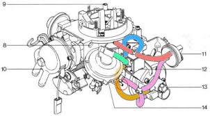

Salutări:
Vă las acest link al carburatorului rutelor de vid
t1.gstatic.com/images?q=tbn:ANd9GcQQp9oK...2fqT72o1O0yVOSpQUds=
Mai întâi testați supapa cu o pompă de vid sau sugând cu gura (ceea ce nu este cel mai recomandat) cu pompa de vid sau gura aplicați aspirație și tija ar trebui să se contracte, dacă nu se contractă supapa este inutilă dacă se contractă problema poate fi un furtun de vid sau că mecanismul celui de-al doilea gât este blocat.
Sper că ajută norocB)

Mulțumesc pentru link și pentru ajutor, Alex3. Am verificat deja supapa și dacă funcționează. Când ajung acasă, voi verifica furtunurile. Mulțumesc încă o dată pentru ajutor. Cu stimă.
