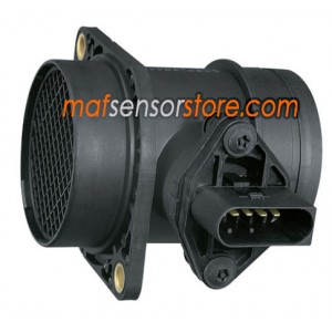

ao sensor MAF (mais fluxo de ar) ou sensor de ar das
soluções
possíveis verifique se a fiação de fluxo de ar de massa está conectada corretamente e se não há fios quebrados / desgastados.
Inspecione qualquer vazamento de ar próximo ao sensor MAF.
Retire o MAF e limpe -o usando o limpador de spray, como limpador de freio ou limpador de contato elétrico. Seja gentil com o sensor.
Verifique a tensão do sensor MAF (consulte o manual de reparo para obter informações específicas do veículo)
Substitua o sensor MAF

Obrigado a todas as respostas dos cães e o problema é aparentemente um fusível da caixa de fusíveis, verifico os estabs de fusíveis de ok, mas não percebi um faltando um, mas quando olhei para ele como não percebi e já tinha que apagar o código de Averi e não apareceu. O sensor de fluxo de ar é o fluxo tão chamado neste dente.
