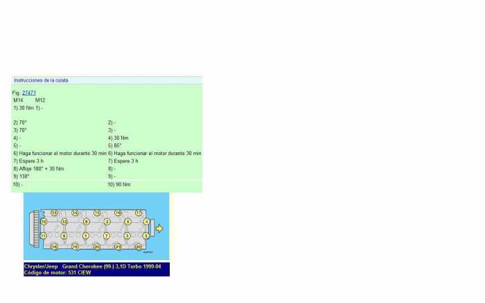

Eu preciso do torque Cherokee Diesel C ass 3. Publicado por Manual-Mecanica
Urgentemente, preciso do aperto ou torque do cálculo do jipe ​​novo Grand Cherokee 3.1 Diesel 2003, este motor carrega 5 ciladores com uma única embalagem, ele tinha informações, mas o empate, cada parafuso carrega diferentes quilos de pressão. Em seguida, é feito para caminhar por um período de tempo e alguns parafusos são levantados ou abaixados pelos quilos.

Existem 10 estágios, o primeiro aperto todos M 14 e o M12 saltam -os, no segundo como o terceiro aumento em 70º + 70º no M 14. No quarto estágio é quando você toca o M 12, dando -lhe 30Nm, o quinto que você dá 85º + apenas ao M12. Você arranca -o etc. Nos oito, uma vez frio, o M14 180º e o pressiona novamente a 30n um por um (olho sem afrouxar todos eles). Em nove se você pressionar a 130º + em sequência.
E final

Obrigado amigo Ao ler, lembrei -me, é o que eu havia escrito e perdi ... Perfeito, demos a ele o torque que você indicou e está funcionando muito bem, obrigado, você teve grande ajuda, porque a consciência que estou muito relutante em entregar essas informações
