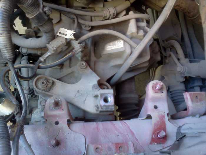

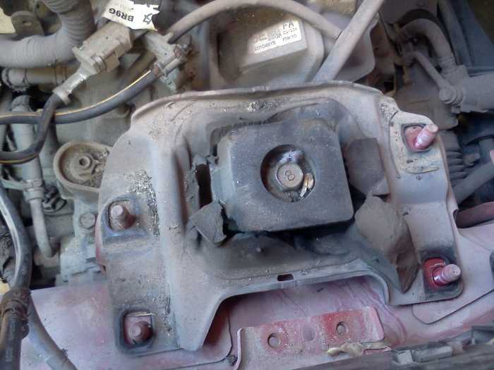

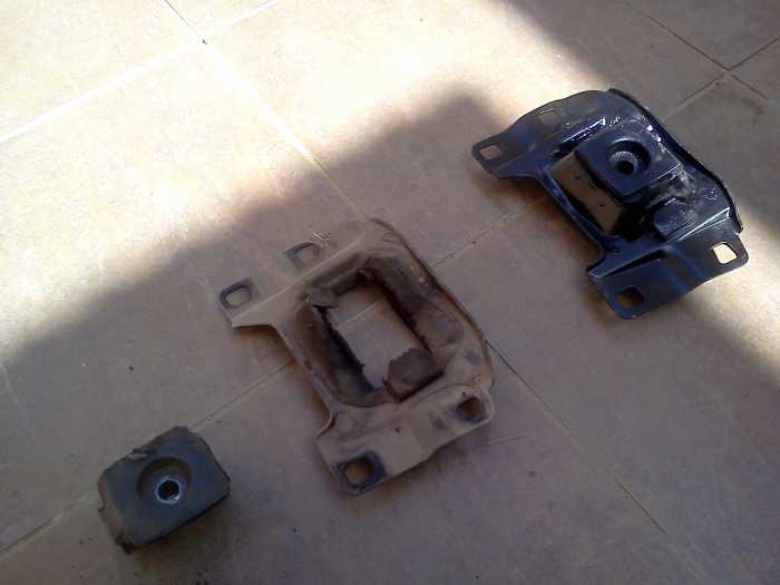

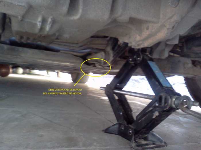

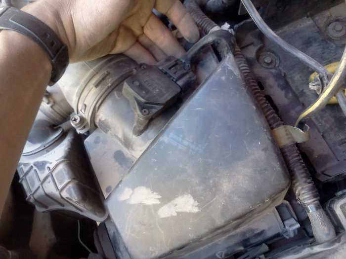

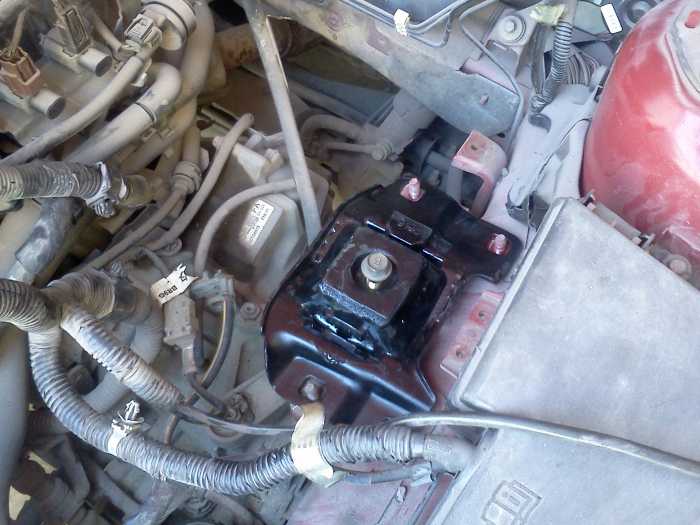

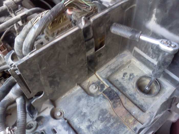

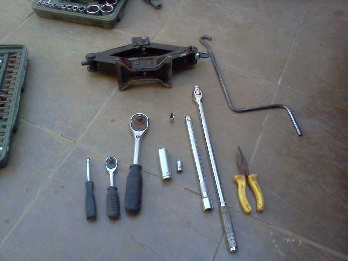

HISTORIA: COMPRE ESTE MAZDA Y VENIA CON UN RUIDO EN EL QUE SONABA EL TABLERO CON EL FUNCIONAMIENTO DEL MOTOR, REVISE Y ME ENCONTRE QUE EL SOPORTE ESTABA HECHO PEBRE ASI QUE AQUI DEJO FOTOS DEL CAMBIO DEL SOPORTE DE MOTOR QUE REALIZE.
