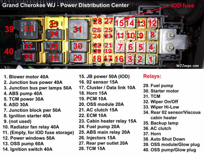

Un ami sait, quel est le fusible de la corne d'une Jeep Gran Cherokke de 97

Bon concours, ici je vous laisse l'image de la planche de fusibles et pour que chacun l'est. Le klaxon est le numéro 18 et dit le klaxon.
