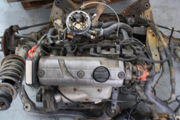

12 ans 11 mois avant #39010 par manuelle mécanica
Réponse manuelle de la mécanica sur le bruit de cordoue du siège
Merci Kike Mira, il est 94, il me semble que c'est CLX car il y a une version SXE plus moderne qui apporte le 1,6 moteur de golf Monopunto MK3, cela apporte un monopunt de 1,4 aussi, je ne m'en souvenais pas mais j'ai trouvé cette photo attachée sur Internet et est la même.

12 ans 11 mois avant #39021 par manuelle mécanica
Il est déjà monopunt alors, le Promeus est de nettoyer le TBI qui est le corps du monopunto, pour voir s'il se stabilise, l'autre test est de déconnecter les câbles de l'un à un avec le moteur fonctionnant, et de vérifier si lorsque le câble 1 est déconnecté, par exemple, les bas de moteur qu'il fonctionne si c'est le cas du portefeuille, maintenant que nous connaît que le catégorie est, nous vérifions le câble et le bouchon d'allumage comme le pli du delco. Vérifiez-le.
