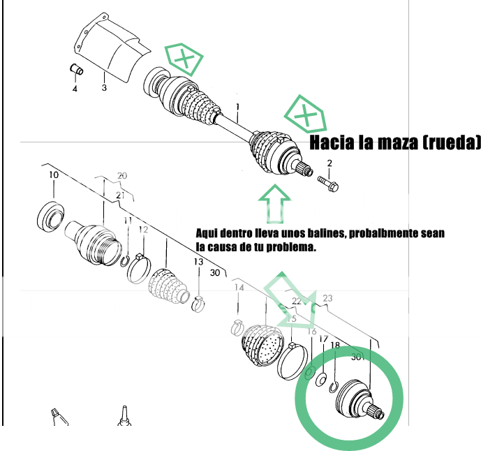

13 ans 11 mois avant #28348 par manuelle mécanica
La planche homocinétique apparemment qui est votre problème, il a une série de balines, ils sont très usés ou ont trop d'Olgure, ici une photo d'un articulation homocinétique est appelée dans mon pays, la description est: c'est l'extérieur de l'axe transversal vers les roues, (la barre qui tourne les roues, qui laisse le différentiel vers le mace des roues;) ...
