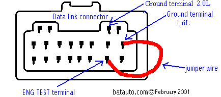

Comment puis-je obtenir le Manuel del Kia Avella de 1997
car je veux savoir comment diagnostiquer les échecs du moteur sans scanner, faites-le manuellement.

Bonjour à tous, UPEREZ Je fais personnellement ce pont vers le connecteur de diagnostic pour extraire les codes de défaut.
Si vous avez des doutes, consultez-nous. Vous devez utiliser le pont pour le moteur 1.6 Salutations
