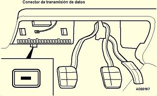

Lo primero de todo es mirar si tiene algún código de avería memorizado, para ello hay que ir a la caja de fusibles que está a la izquierda de los pedales. Allí tiene que haber un cable negro-amarillo con un terminal de color negro, este cable está debajo de los fusibles.
En ese terminal hay que enchufar un cable con un interruptor de manera que al pulsarlo cierres el circuito a masa, también hay que poner en el cable que une el interruptor y el terminal negro un diodo LED conectado a positivo de batería.
Para acceder a los códigos de avería:
1º Quitar el contacto, a continuación conectar el cable con el interruptor al terminal de diagnosis.
2º Conectar el Diodo LED entre el positivo de batería y el cable de pruebas.
3º Arrancar el motor y dejarlo a ralentí (si no arrancase, voltear durante seis segundos)y dejar el contacto puesto
4º Pulsar y mantener pulsado el interruptor del cable de pruebas durante 5 segundos como mínimo y a continuación soltar.

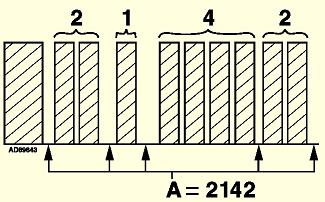

5º El diodo LED comenzará a parpadear de manera repetitiva. (El código de avería consiste en cuatro cifras que van de 0 a 4. Cada cifra se representa por impulsos cortos seguidos, entre cifra y cifra hay una pequeña pausa y entre código hay una pausa larga de dos segundos y medio. El fín de la secuencia de códigos viene dado por cuatro impulsos largos de dos segundos y medio cada uno, a partir de ahí comenzará de nuevo).

Y ESTA ES LA FORMA EN QUE SE VÉ UN CÓDIGO DE AVERÍA
