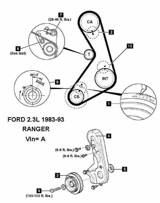

Pienso que podrias tener la banda de tiempo fuera de sincronizaciòn.
Te dejo un esquema de la banda para que lo puedas controlar

Gracias brother, te cuento que ya le cheque la alineación de marcas e inclusive le cambie la banda del tiempo sigue igual.
