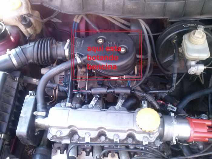

No tengo ni idea de mecánica pero adjunto la imagen del motor adonde esta marcado con rojo ahí empezó votar bencina ... posiblemente que este ahogado por que tanta veces lo hice arrancar....

Estuvimos viendo el auto y encontré un ruido justo tiene la marca, que no este dando la pulsaciones eléctrica en el interior del carburador (tiene un sensor y tiene tres cable)

hoy estuvimos viendo el auto con un amigo al rancar el auto se escucho un ruido (rururururururu) el carburador y lo abrimos y tiene un sensor eléctrico y tiene tres cable podría ser que este sensor que no esta dando la pulsaciones eléctrica para que el inyectara la bencina o no.. te adjunto el motor y esta marcado
