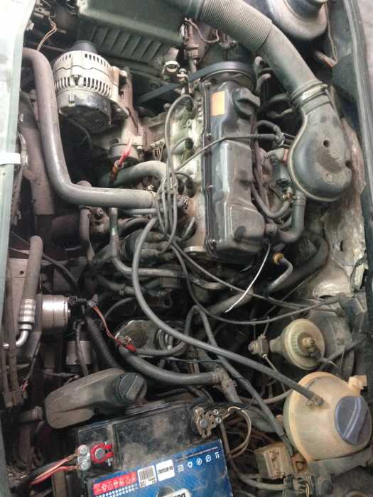

Gracias ismael53, con lo respecto a los sensores, sabes que el otro día limpie un poco por donde va el motor y todo eso, puede que ahí haya pasado a llevar algo, podrías decirme mas o menos donde debo mirar que todo este bien? ( Adjunto foto )

En este caso el sensor de temperatura va en la pieza de union de los dos manguitos gordos que salen de la culata hacia el radiador, (no sabia que motor llevabas), no se ve bien en la imagen porque lo tapan los cables de bujias, es el sensor que va arriba para el cuadro ,(abajo creo que lleva otro para la inyeccion). Luego en la parte derecha de la culata se ve una pieza negra y amarilla pequeña unida a un tubo, revisa este tubo y esta pieza ( hubo una campaña de la vw que llamo a revision por esto hace ya, porque se rajaba este tubo y afectaba al tema del freno), se todos modos , si se te hunde el pedal puede que tengas perdida de liquido por algun latigillo o bombin de frenos. Te aconsejo que te descargues un manual que hay aqui en esta pagina " manual de reparacion y ajustes gol" 26.9 MB que te ira bien para este motor, viene tambien lo del cuadro instrumentos, fusibles etc..Saludos!!!
