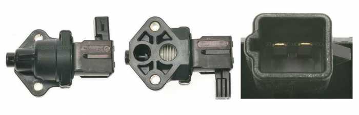

Hola!
Para mi, el problema se concentra el el motor paso a paso, válvula de ralentí, u otro nombre que se le suele dar por ahí.
Esta válvula regula mecánicamente la entrada de aire a la mezcla de combustión, y al desgastarse, tarda más en reaccionar, lo que produce una aceleración mas prolongada al soltar el pedal del acelerador, hasta que logra calibrarse, y lleva el ralentí a las RPM óptimas.
A veces suelen responder bien a un "reseteo": desconectar la batería unos minutos , y luego enchufarla nuevamente. Si esto no funciona, cambiar la válvula.
Suerte!
12 años 2 días antes #44419 por manual-mecanica
Respuesta de manual-mecanica sobre el tema por que se queda acelerado?
hola Gordillen, pues si puede ser del motor paso a paso, pero yo tengo algunas dudas, es que en otros modelos, he visto pasar lo mismo, le han cambiado la valvula ralenti y seguian igual, en los opel gm (por ejemplo). mi pregunta es si me podias decir en esta de ford si es de plastico el embolo, o donde se produce el desgaste, si es en el cuerpo de valvula o que la bobina de esta produce fallos, o es en la junta que lleva...nunca me he fijado en esta. gracias de antemano. saludos!!
