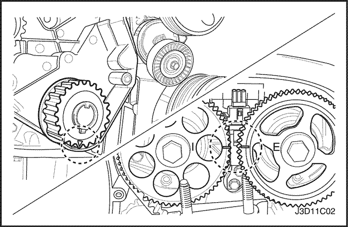

y lo mismo que el nubira 1.6. es el mismo motor, tienes que desmontar las correas de elementos, sacar el damper, el soporte de punta de motor para trabajar comodo, sacar las tapas plasticas y entras a la correa, pones el motor en punto muerto superior llevando las poleas a sus marcas, son muy claras asi que las veras facilmente, el piñon del sigueñal apunta hasia una marca en el block justo encima del carter, y las dos poleas dee los levas enfrentan sus marcas, sueltas el tensor y la cambias hojo el rodamiento tensor es un poco comlpicado de destensar nesicitas otra persona que te ayude, suerte

El procedimiento es similar en casi todos los Chevrolet con Correa de distribución. Te dejo una imagen de referencia para la alineación correcta de las poleas de cigüeñal y árbol de levas, que a fin de cuentas es el detalle más delicado de esta reparación. Corresponde al motor E-TEC II 16V

la unica diferencia es el tensor, esta banda se tensa girando la bomba del anticongelante, es el unico punto distinto a los demas chevrolet
