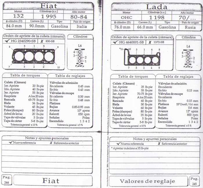

Hola piruja750
En esta dirección estan los torques:
www.fraco.com.co/image_torques.php?id_torques=153
Suerte
13 años 11 meses antes #32048 por manual-mecanica
Respuesta de manual-mecanica sobre el tema Re: torque
muchas gracias máster. mas claro donde
13 años 11 meses antes #32135 por manual-mecanica
si te interesa aun no tienes para que tener la herramienta de grados, vasta con que imagines un circulo y te pongas recto en los noventa de todas maneras los motores 1.6 de fiata torquean como entre 65 y 75 libras.
13 años 10 meses antes #32265 por manual-mecanica
tienes varias cositas aca...
