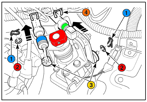

Hola amigos les cuento; tengo un spark LT 2008 800cc y debo cambiar el disco de embrague. ¿si suelto los cables de transmision de caja de cambio, se pierden las posiciones de las marchas? :( les agradezco su ayuda.
10 años 1 mes antes - 10 años 1 mes antes #50843 por manual-mecanica
Respuesta de manual-mecanica sobre el tema MANUAL DE TALLER CHEVROLET SPARK 2008
Si los sacas cuidadosamente no deberìa alterarse la calibraciòn, aqui te pongo un esquema por si tienes mas dudas.
1 Horquillas o clips de fijación
2 Arandelas
3 Cables de selección y cambio
4 Seguros tipo E
