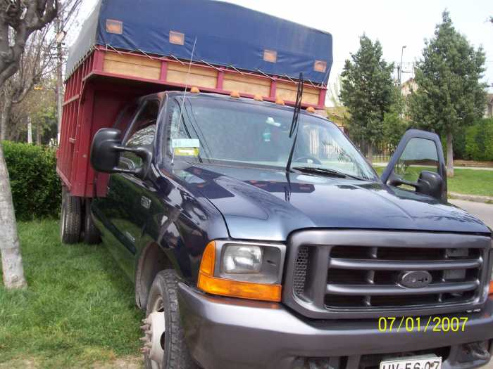

señores, me dirijo a uds. para ver si me pueden ayudar tengo una ford f350 motor navistar V8 de 7.3 C.C y me presenta una falla que al momento de activar el turbo deja de tirar es decir pierde totalmente su fuerza la scanearon y tiro los siguientes códigos de error PO603 que vendría siendo Internal control mod KAM error, entonces mi pregunta es , como lo resuelvo que es el KAM?

Estimado, revise la alimentación y las tierras y el problema persiste ahora bien no me prenden las luces de la carrocería y las del tablero y los bornes están en muy mal estado sobre todo los que conectan al negativo en ambas baterías, puede ser el problema ese¿?

estima, encontré el problema había una tierra que va directamente al computador que estaba suelta y ademas el motor de partida estaba haciendo tierra al reparar eso quedo como avión la camioneta.
