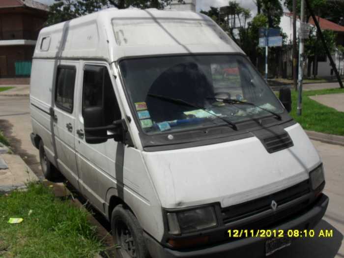

tengo una trafic modelo 95 hace 4 años y me rompio 5 veces el eje hexagonal de la bomba de aceite descubri que el arbol suplementario tenia mucho desgaste casi 7 mm de juego axial pense q estaba solucionado el tema pero no ahora me rompe el engranaje que comanda la bomba depresora entonces averiguo para cambiar la depresora por una nueva y aqui la cuestion mi bomba depresora tiene una lubricacion forzada con una manguerita q sale del niple del bulbo la pregunta es x q la lubricacion extra y x q ahora se rompe el engranaje de la depresora bueno me voy a desarmar otra vez a ver q puedo solucionar desde ya les agradesco cualquier aporte no soy mecanico pero me las rebusco
