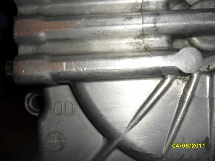

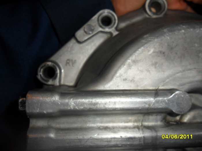

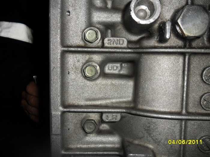

bueno amigo si dices que la camioneta solo presenta problemas en rodado puede ser un embrague o freno que presenta una falla , en la caja de velocidades existen puntos de testeo que dicen: OD,2ND,RL,RV,UD
te recomiendo te verifiques los puntos :
UD : embrrague de baja 1,2
2ND: freno de segunda
azlo con un manometro , tambien recomiendo chequear el nivel de aceite y si lo cambiaste verifica que sea el apropiado . B)
