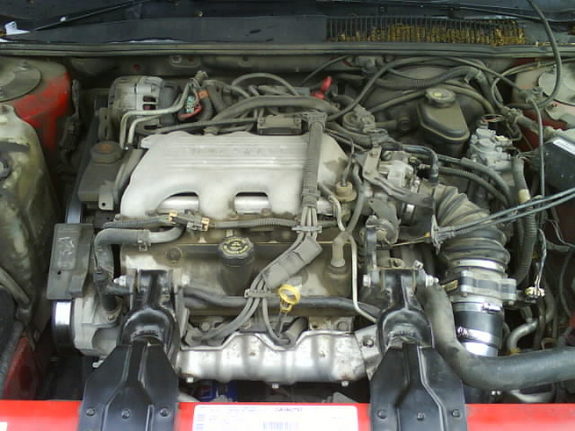

que tal camaradas,despues de andar un rato en mi carro
oldsmobile cuttlas supreme 3.1 v6 1996, al apagarlo y querer preder nuevamente el motor,se pone muy pesado el motor al querer arrancarlo otra vez como si se quisiera amarrar hay veces que tarda mucho en prender, lo que hago es que lo dejo un rato y vuelve a prender como si nada hubiera pasado,ya le cambie el sensor del cigueñal, la banda del tiempo, el arrancador,ya no se que pueda ser, pido de su ayuda de que me orienten que pueda ser,de antemano les doy las gracias,salu2.

Saludos tech, una pregunta sobre el vehiculo es de ignicion con o sin distribuidor, hay un problema en algunos motores chevrolet que agarra holgura el vastago del distribuidor, provocando que a veces en caliente le cueste prender como si estuviese descargada la bateria, deficiente el arranque, ya que el rotor tiende por inercia a adelantarse y cuando intentas prender pasa lo que te sucede, intentan prender y apagar rapidamente si en una de esas prende revisa eso. Cualquier detalle nos comentas. suerte.

que tal compa wolfi77,el carro no tiene distribuidor es de bobinas, te anexo foto del motor,salu2.
