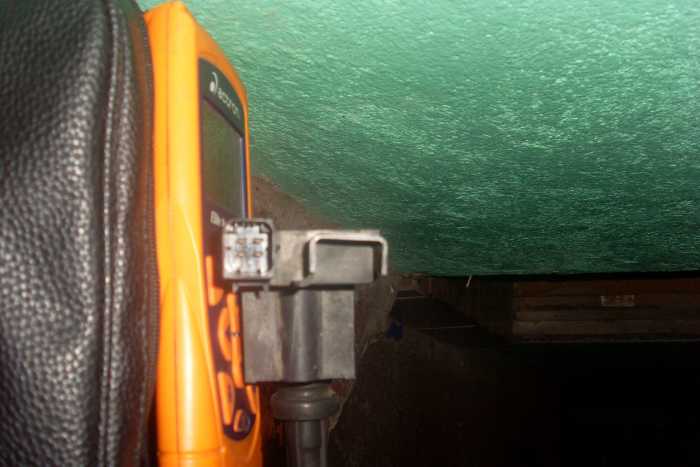

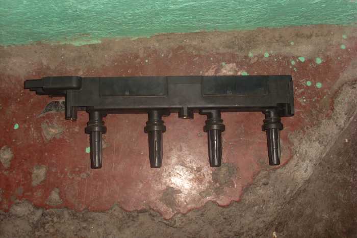

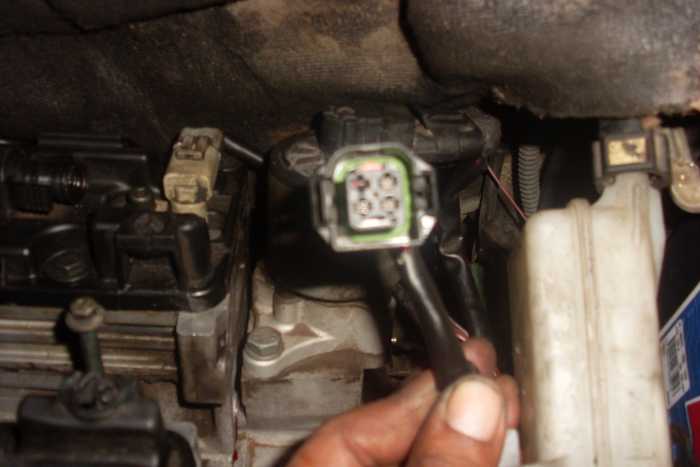

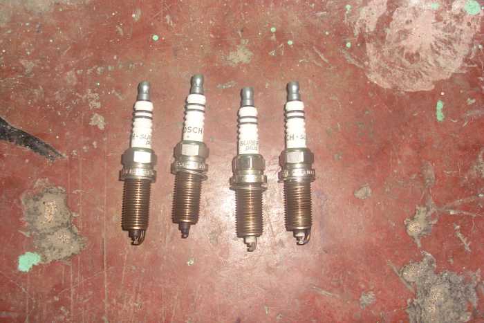

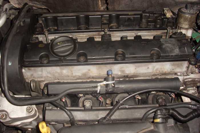

gracias por responder finalmente lo lleve a revisar donde me dijeron que estaba malo lo extraño para mi es que el vehiculo enciende y los cilindros 1y2 no queman bien las candelas salen negras no tiene fuerza a lo que se las bobinas trabajan 1y4,2y3 pero esta bobina es una sola ,la compresion de motor estan todas parecidas todos los cilindros, los inyectores estan bien incluso cambie el 1y2 por el 3y4 y siempre me dan problema el 1y2 aqui les mando fotos y si alguien tubo un problema parecido por favor comenten

deberias empezar por relizar pruebas sencillas como la realizada (cambio de inyectores) tube una falla similar en una nissan quest y fueron los cables de bijias, en tu caso serian los brincadores o conectores de bujia
en ocaciones llegan a fallar las bujias tambien limpialas y recalibralas en caso de no comprarlas y cambialas de lugar para ver el efecto de la prueba

Gracias por responder de hecho pensamos lo mismo ,cambie de posicion los inyectores cambie las bujias por nuevas,logre conseguir una bobina usada la puse y esta vez me funciono el cilindro 2y3,a lo cual pedi que me la cambiaran por otra .
con la que enviaron tambien tubo ese fallo lo cual lo vi algo raro asi que probe con otra bobina de un hyundai accent año 2002 le hice la conectorizacion y trato de encender en el primer intento y luego solo hizo contraexplocines , despues puse la bobina que se compro y por arte de magia encendio de forma pareja en cuanto al scaner si me dio varios datos sensor de detonacion ,sensor aire,sensor de oxigeno fallo cilindros 1y2,fallo cilin. 4 ,catalitico mal funcionamiento.
De lo cual no cambie ningun sensor por que al medirlos estaban bien .
finalmente cuando encendio de forma pareja volvi a scanear y borre todos los codigos de averia y no volvieron a dar ningun codigo al dia de hoy lleva 3 dias que no esta fallando para nada espero que no me vuelva a dar ningun fallo y a todos mil gracias.

bobina original o china nu mas? la china es una mierda, para todos los vehiculos deves tener ojo esa bobina es una sola pero por dentro funciona como dos, si solo son esos cilindros descartas que sea problema de sensores pues saldrian las 4 en el mismo estado si solo son esas dos entonces si es problema de bobina pues la chispa es muy mala y no quema bien la mezcla.
