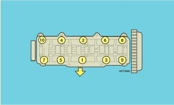

Necesitaría algo de ayuda para poder cambiar la junta de la culata, mas bien a ver si me podéis guiar y decirme los pasos importantes q debo seguir y q no debo olvidar al montar y desmontar la culata y al hacer la distribución

como dice Kikemec debes marcar la correa de distribucion con respecto a la polea dentada, retiras los cables de bujias marcando siempre su posicion.
para sacar los pernos de culata debes sacarlos de afuera hacia el centro en forma de espiral, asi estaras seguro de que lo haras de buena forma.
Luego rretiras la junta y eliminas cualquier ressto de ella.
Despues colocas la nueva junta verificando de que los orificios calcen a la perfeccion.
Despues pones la culata verificandoque quede bien puesta.
Luego pones todos los pernos de culata y apretas en el sigiente orden.
Los aprietes son:
1° etapa Apretar: 40 Nm
2° etapa Apretar: 60 Nm
3° etapa Apretar: 90°
4° etapa Apretar: 90°
Luego estará listo.
Despues pones la correa en su lugar, verificando de que las marcas coincidan.
Luego les das unas vueltas al cigueñal y verificas que las marcas coincidan nuevamente.
Al final tapas todo y pones los cables de bujías nuevamente en el orden marcado.
Hechas a andar y todo ok.
