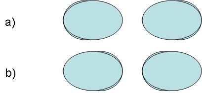

No tiene marca, pero quisiera saber cual son las posiciones de las puntas de los ovoides de admision y escape de los arboles de leva cuando el primer piston esta en el punto muerto superior

tienes que ponerlos en cruce, esto quiere decir que tanto el de escape como el de admision, no deben estar pisando las valvulas, osea apuntando hacia los lador y no accionando, ambos a la misma altura.

osea la posicion de los ovoides va de la forma a) o b) segun la figura aneza cuando el piston esta arriba?
