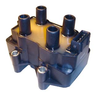

hola tengo un problema con el peugeot 306 en una de las cuatro salidas no tira chispa eso hace que la bujia no funcione, cambie la bobina,cables y bujias, pensando que rea eso pero me da el mismo problema alguien puede asesorarme que hacer le agradeceria mucho por el apredisaje. dejo la imagen del tipo de bobina de cuatro pines.

si esa es exactamente tu bobina es imposible que una bujia no tire chispa a menos que este mala la bobina, porque este tipo de bobinas trabajan con chispa de desecho, una misma bobina manda chispa a 2 cilindros que estan apareados osea que los pistones suben al mismo tiempo pero en distinta carrera ya sea de compresion o escape. Osea que salta chispa en las 2 bujias al mismo tiempo. si no crees comprobalo, si tu orden de encendido es 1342 la salida del cilindro 1 y el 4 tiran chispa al mismo tiempo y si acercas los 2 cables a una pulgada veras la chispa saltar entre ellos, lo mismo puedes hacer con la del 2 y 3 no puede saltar solo a 1 lado si la bobina esta buena si no tira chispa o es muy debil la bobina no sirve.

es verdad esa rampa de bobina es la que se encarga de ambos cilindros, prueba con otra bobina a ver que pasa

hola, el cable que conecta a la bobina con cuantos voltios trabaja? me he percatodo que trae dos cables azules uno blaco y uno negro

Hola amigo,tal cual dicen los compañeros casi seguro la falla este en la bobina,proba con otra que sepas esta bien,saludos.
