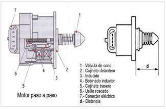

: Woohoo: Avec l'aide d'un ami accélère le Montor à 750 révolutions, puis déconnectez l'étape par étape, laissez-le déconnecté et voyez que la voiture fonctionne normalement et n'est plus accélérée.

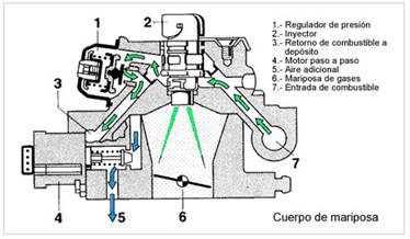

Le "pas à pas régule le passage d'air de l'ordinateur", et s'il est verrouillé ou envoie un mauvais ordre, nous semblons accélérés et nous avons le problème décrit.
: MAL: C'est comme une amorce, rien de grave ne se passe s'il ne fonctionne pas, il nous donne le temps de pouvoir le calmer à un bon mécanicien et nous dire, dans sa confiance quelle est la vraie faute.
: Siffler: Que si lorsqu'ils le déconnectent, essayez qu'il n'est pas très faible ou très élevé dans les révolutions du moteur, et à partir de ce moment, la voiture n'a pas d'amorce automatique, bien sûr s'ils ont une ficelle, faites-le réparer.
