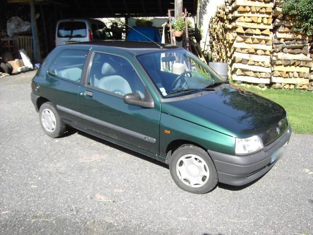

Hola Tengo un Renault Clio Chipie el cual me ha salido muy bueno, pero hace algun tiempo en cualquier velocidad 20 km/h o 80 km/h se pega unos tirones muy molestos, se notan mucho mas cuando voy a baja velocidad. Tambien he notado que cuando lo enciendo por la mañana el motor anda como reloj pero cuando toma temperatura y paro en un stop anda muy bajo y casi parandose... yo no soy muy entendido en mecanica pero si me pueden ayudar se los agradeceria.

HOLA, PRIMERO PRUEBA A CAMBIARLE EL FILTRO DEL AIRE SI ESTA MUY SUCIO TE PUEDE PASAR ESO A MI ME PASÓ LE CAMBIÉ EL FILTRO Y SE CURO VA PERFECTO Y SI SIGUE IGUAL TIENES QUE MIRAR LAS BUJIAS. ESPERO HABERTE AYUDADO.

tu problma lo mas probable es la bomba de combustible revisar si tiene la prsion adecuada y cambiar los filtros pueden que esten tapados. si eso esta bien revisar inyectores y bujiasB)
